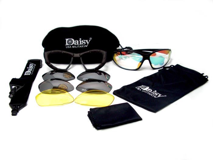

#LEONARDO-SWORDFISH#
ΠΡΟΣΟΧΗ !!!                     ΠΡΟΣΟΧΗ !!!!
ΤΑ  ΓΥΑΛΙΑ ΤΑ DAISY Military  με τους 3 φακούς ανταλλακτικά
ΕΙΝΑΙ ΑΚΡΩΣ   ΕΠΙΚIΝΔYΝΑ
καθώς οι φακοί με το χτύπημα της μπίλιας φεύγουν απο το σκελετό
ΜΗ ΤΑ ΧΡΗΣΙΜΟΠΟΙΕΙΤΕ ΣΕ ΠΑΙΧΝΙΔΙΑ

Σήμερα στα Lidl είχε κάτι γυαλιά τύπου daisy που πιστεύω βγαίνουν από το ίδιο εργοστάσιο. Σε δοκιμή ο φακός άντεξε , ο σκελετός έσπασε! Μακρυά παιδιά!

ρε παιδες , οπου δουμε γυαλια τα πυροβολαμε ? ;D ;D ;D ;D ;D ;D ;D  τα γυαλια αυτα τα πηρα χθες απο το lidl αλλα θα τα χρησημοποιω γι αυτο
που γραφουν , αθλητικα γυαλια με UV προστασια , ειναι για τζοκινγκ και για ποδηλατο.
προμηθευομαστε εξοπλισμο ασφαλειας απο εξιδηκευμενα καταστηματα , με συγκεκριμενες προδιαγραφες για καθε χρηση.
οσο για τα συγκεκριμενα daisy μετα απο καλο ψαξιμο , καποια site του εξωτερικου που τα πουλανε τα λανσαρουν ως σκοποβολης . και οχι για airsoft.
βεβαια οποιος τα εχει μην τα πεταξει , ας κολησει τους φακους που του αρεσουν με μια εποξικη 2 συστατικων , και δεν ξεκολλανε ουτε κι αν τα
πατησει οδοστρωτηρας.

φιλε mirrage εχει δυκιο ο leo γεια τα γυαλια που να το δεις και live δοκημασαμε 2 ζευγαρια παρακαλω μαζι και τα δυο γυνανε κοματια και το ενα ηταν και του αδερφου μου.. οποτε μακρια απο αυτην την μαρκα γεια να εχουμε και τα ματακια μας στην θεση τους προεχει η ασφαλια μας προτα.... 8)  8)

Το θεμα ειναι αρκετα σοβαρο και μπραβο στον Λεωνιδα που το αναφερει
Εχθες λιγο πριν ξεκινησουμε το τουρνουα ηρθε ο Λεωνιδας και προειδοποιησε δυο ατομα απο την ομαδα μου να βγαλουν τα εν λογο γυαλια και να παιξουν με αλλα γιατι ειναι ακρως επικυνδινα .Η αληθεια ειναι οτι στην αρχη δεν δωσαμε τοσο σημασια και ειπαμε οτι ισως ειναι λιγο υπερβολικος ,ομως εκεινος δεν σταματησε βγαλτε τα γυαλια ειναι επικυνδινα και μην τους αφησεις να παιξουν μην εχουμε τραυματισμο.Τοτε τα δοκιμασαμε τοποθετησαμε τα γυαλια και του εδωσα το οπλο μου το οποιο ειναι M4 Tokyo Marui και μετρημενο πριν 20 λεπτα με 282 fps και με την πρωτη ριπη απο αποσταση λιγο μεγαλυτερη των 5 μετρων οι φακοι πεταχτηκαν στον αερα.Φανταστειτε τι ζημια θα μπορουσε να γινει,τα μελη της ομαδας μου επαθαν σοκ γιατι μεχρι εκεινη την στιγμη πιστευαν οτι τα συγκεκριμενα γυαλια τους προστατευαν αφου με υπευθυνοτητα τα αγορασαν απο καταστημα που ασχολειται με το χομπι μας (και για να μην παρεξηγηθω οχι απο το καταστημα που μας φιλοξενει στο συγκεκριμενο forum)και οχι απο το super market  της γειτονιας .
Εδω θα πρεπει να τονισω οτι ο Λεωνιδας ηταν κριτης στο συγκεκριμενο παιχνιδι και κατα την διαρκεια της ενημερωσης απο τους διοργανωτες τσεκαρε τα γυαλια ολων μας και νομιζω οτι ολοι μας αυτο πρεπει να κανουμε να δινουμε προσοχη στην ΑΣΦΑΛΕΙΑ και μετα να ψαχνουμε για αθανατους κ.α

Φιλε ACIDBLACK στο αρχικο post  υπαρχει το ονομα της εν λογο εταιρειας ακομη και φωτογραφια ,απο οτι γνωριζω ολα τα γυαλια της συγκεκριμενης ειταιρειας ειναι ακρως επικυνδινα για το χομπι μας!!!

Aπο την κατω δηλαδη καλιστα αν δεν ηταν ασφαλη θα μπορουσαν οι πρωτες μπιλιες να βγαλουςν τον φακο και οι υπολοιπες να χτυπησουν τα ματια (χτυπα ξυλο )
ειναι αυτα εδω
