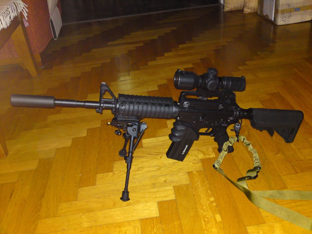

Κοιτούσα φωτογραφίες AEG σε διάφορα forae και διαπίστωσα οτι μου άρεσαν αρκετά τα μονόχρωμα
βαψίματα ερήμου.
Έτσι είπα αφού δεν υπάρχουν γεμιστήρες SOPMOD σε οτιδήποτε πέρα από μαύρο και αφού δεν θέλω
να πάρω νέο κοντάκι να πάρω μπογιά και να τα βάψω μόνος.
Πήρα λοιπόν την μία γεμιστήρα (ώστε αν έκανα βλακεία να περιοριζόταν σε εκείνη) και το AEG και μετά
την απαραίτητη βόλτα κατέληξα με τα παρακάτω καλούδια...

Το αποτέλεσμα είναι αυτό...
Η γεμιστήρα...
και το κοντάκι...
Μην περιμένετε οτι θα μείνει για πάντα άψογο το χρώμα.Μόλις μπει 1-2 φορές η γεμιστήρα στο AEG
θα αρχίσει να φθείρετε.Επίσης το κοντάκι στο πρώτο πέσιμο θα κάνει γρατζουνιά.Αυτά όμως θα βοηθήσουν
να φανεί πιο "μάχιμο" το σύνολο   ;)
