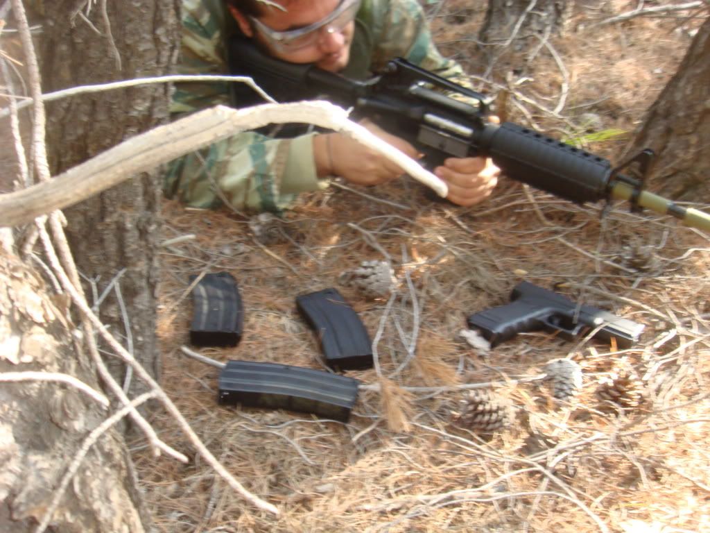

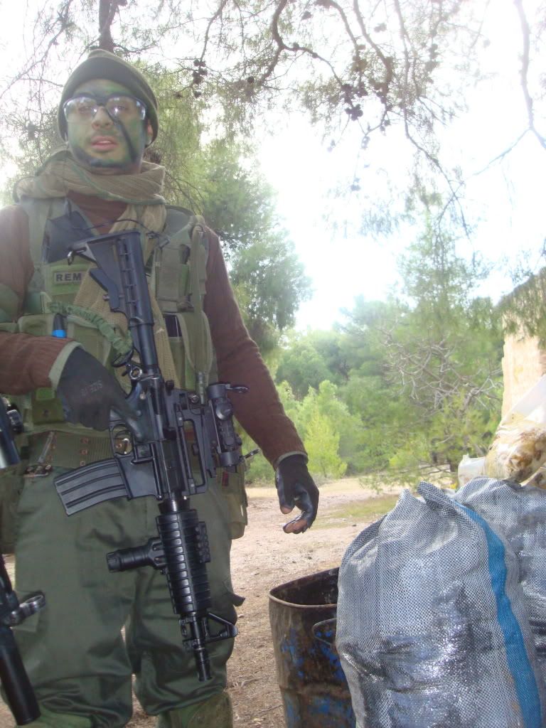

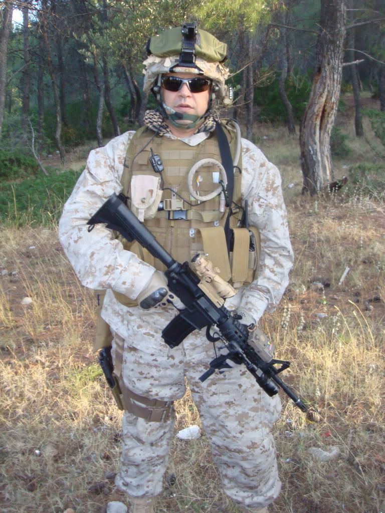

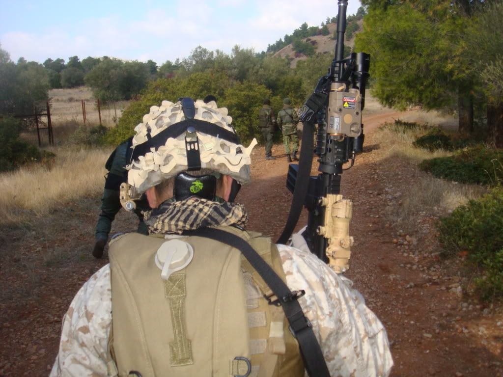

Καλησπέρα σας. Θα ήθελα να μοιραστώ με συνχομπίστες το αποτέλεσμα αρκετής δουλειάς, όρεξης και οικονομιών.
Σα βάση είναι το http://www.airsoftclub.gr/eshop/product_info.php?products_id=778 το οποίο θεωρώ ένα πολύ καλό αντίγραφο του πραγματικού καθώς είναι full metal με κάποια ατσάλινα μέρη,έχει τα Armalite logos ανάγλυφα, έχει μηχανισμό ανάκρουσης με το κλείστρο να ασφαλίζει και απασφαλίζει όπως στο πραγματικό.
Στόχος ήταν ένα πιο κοντό αεροβόλο με κύρια χρήση τα νυχτερινά παιχνίδια. Για αυτό το λόγο έχει τοποθετηθεί red green dot , ρυθμιζόμενο red laser με button στη λαβή και φακός με ζουμ και λειτουργία strobe. Όλο το μπροστά μέρος αντικαταστήθηκε με το diablo kit http://www.airsoftclub.gr/eshop/product_info.php?products_id=1825 και στα rails τοποθετήθηκαν πτυσόμενα σκοπευτικά της magpul και το Magpul XTM Rail Panel.
Από την ίδια εταιρεία έχει τοποθετηθει και Magpul PTS MIAD Grip καθώς και Magpul MOE Trigger Guard. Για πιο άνετο κράτημα τοποθετήθηκε και το Magpul AFG - Angled Fore Grip. Όλα σε χρωματισμό Dark Earth. Όπως επίσης και η γεμιστήρα http://www.airsoftclub.gr/eshop/product_info.php?products_id=916 .Το AEG λειτουργεί με Lipo 11.1 και το Μοτερ EG 30000 extreme cycle της Tokyo Marui. ( το οποίο μάλλον θα βγεί και θα μπεί High Torque της Classic Army γιατί το rof παραέγινε). Όλη η καλωδίωση είναι αλλαγμένη από την αρχή με καλύτερης ποιότητας.
Εσωτερικά φοράει κάνη 242 mm 6.03 της Madbull και κόκκινο rubber της ίδιας εταιρείας. 90αρι ελατήριο Systema και full metal teeth πιστόνι.
Στις φώτο είναι παραφορτωμένο λόγω φακού και laser αλλά γενικά είναι ένα αρκετά ελαφρύ cqb αεροβόλο.
Ακόμα υπάρχει το upper receiver με 363 mm 6.03 κάνη και silencer. Με ένα απλό Pin γίνεται αλλαγή receiver και από cqb μετατρέπεται σε assault rifle.
Σκοπός της παρουσίασης είναι να ανταλλάξουμε απόψεις και ιδέες με φίλους που ασχολούνται με τη βελτίωση των aeg τους. Θα χαρώ να ακούσω τη γνώμη σας.
Ευχαριστώ SABOTER HERAKLION AIRSOFT COMMUNITY

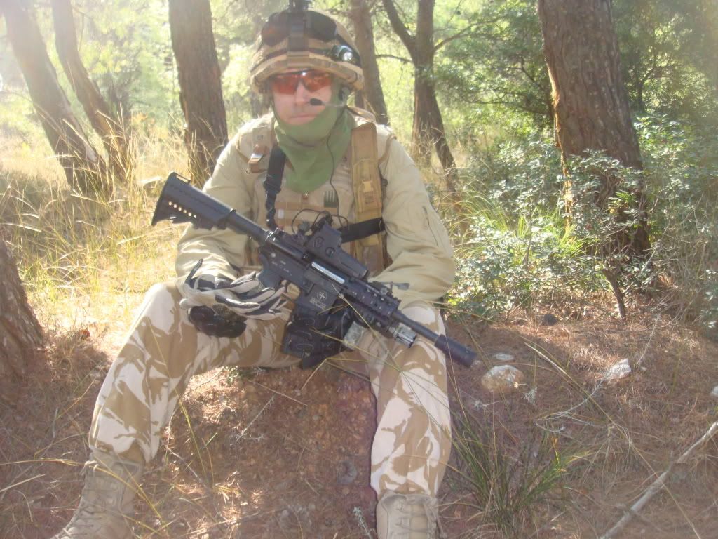

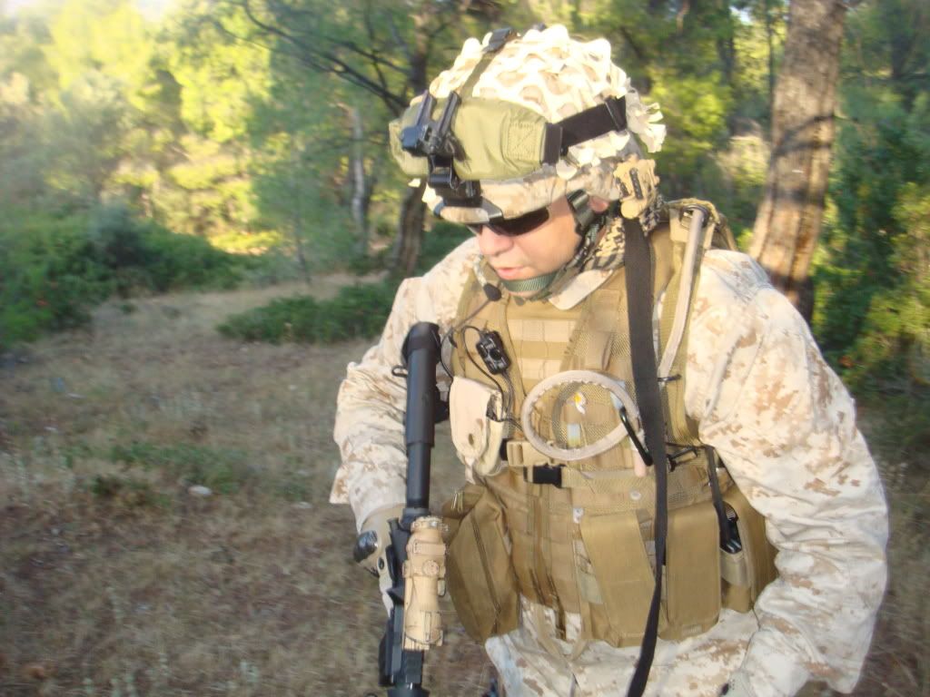

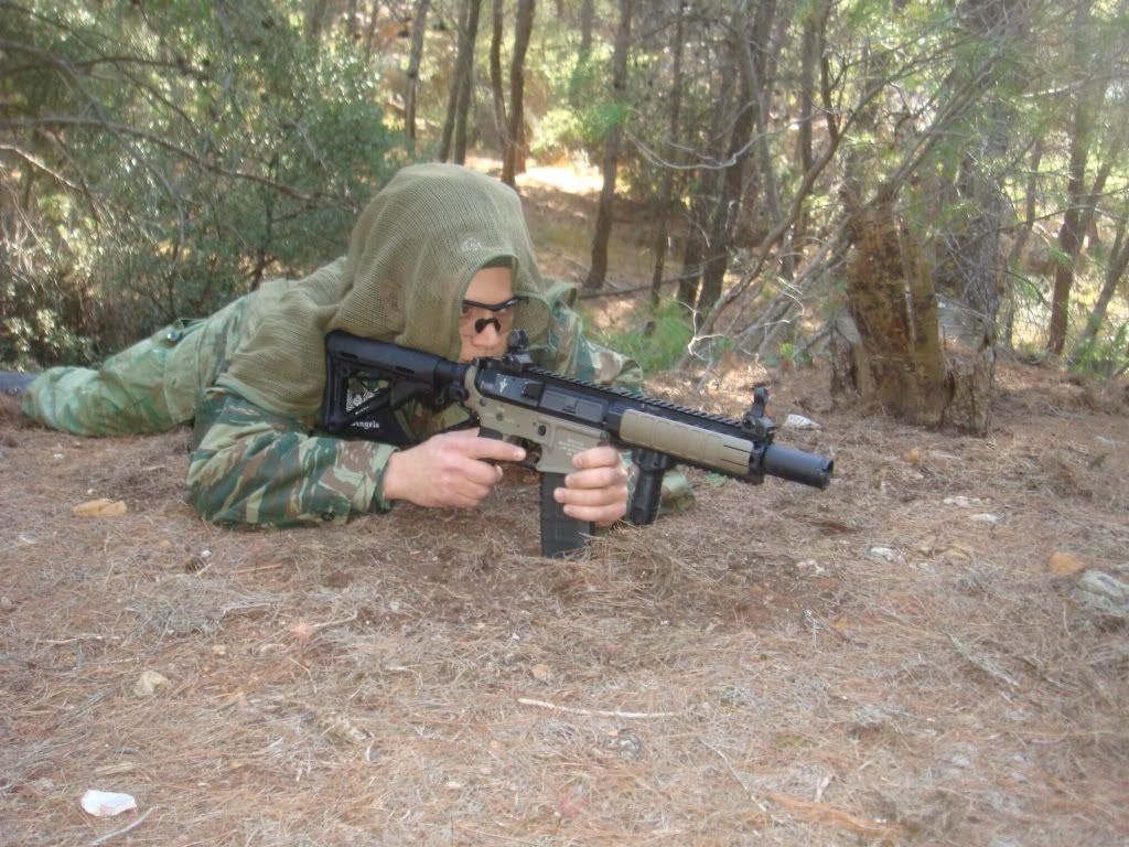

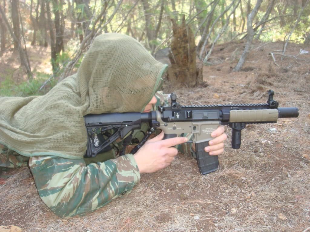

Μετά από τις συμβουλές σας έγιναν οι εξής αλλαγές.
Acog αντι για dot
Κοντάκι Magpul ACS Dark Earth
Peq box με green laser αντι για το σκέτο Red Laser
και εσωτερικά αλλαγή gears με ultra high speed 13:1 και 95αρι ελατήριο.
Πλέον ρίχνει 317 fps και ~ 30 rps.
Το blowback αφαιρέθηκε
Ελπίζω να σας αρέσει. Κάθε συμβουλή ευπρόσδεκτη!!
